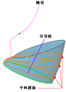

当截面沿着由路径和引导线所设定的轨迹移动时,扫描的中间截面将逐步预览截面。
在扫描中查看中间截面:
注意 您可以在生成扫描前激活此选项。
  1. FeatureManager 设计树窗口中,用右键单击扫描特征,然后选择编辑特征
  2. 引导线下,单击显示截面
  3. 单击向上及向下箭头 来滚动预览。
