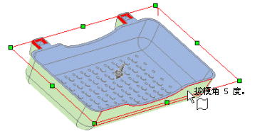

  • 拔模方向。选择一平面、线性边线或轴来定义拔模方向。您可通过选择调整三重轴拖动三重轴来调整拔模方向。
  • 面分类。当被选择时,分析根据拔模角度检查模型上的每个面。当您单击计算时,每个面以不同的颜色显示。如果消除选择此选项,分析将生成面角度的轮廓映射。
    注意:您必须给两个分析类型都指定拔模方向拔模角度
  • 反向 。单击以更改拔模方向。
  • 拔模角度。输入一个参考拔模角度,然后将该参考角度与模型中现有的角度进行比较。
