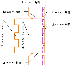

钣金选项包括:
  • 消除或显示钣金折弯线注释
  • 为钣金折弯线注释设定显示样式
  • 平板型式的工程图设定显示颜色。
  • 折弯线 - 向上
  • 折弯线 - 向下
  • 成形特征
  • 折弯线 - 褶边
  • 模型边线
  • 平板型式草图颜色
  • 边界框

清除或显示折弯注释
设定折弯注释样式
  1. 平板型式颜色中,选择一实体然后单击编辑
  1. 折弯注释下,选择或消除显示钣金折弯注释
-或-
用右键单击平板型式视图,选择属性,然后选择或消除显示钣金折弯注释
  1. 折弯注释下,选择样式中的某项。
    • 在折弯线上
    • 在折弯线下
    • 带引线
  1. 调色板中选择一种颜色,然后单击确定
  1. 单击确定以关闭选项
  1. 单击确定以关闭选项
  1. 对其它实体重复步骤 3 和 4,然后单击确定以关闭选项
如果您在折弯线上方或下方选择,则您也可以在工程图文档中单独添加注释引线或同时向所有折弯注释添加注释引线。
