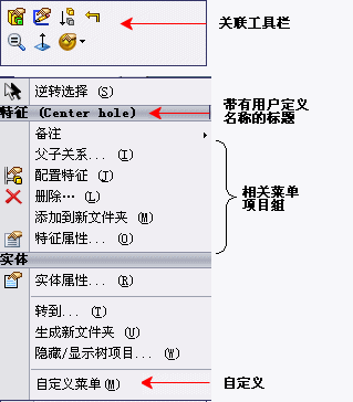

若想看到菜单,当您将指针移动至以下项时单击右键:
  • 模型几何体
  • FeatureManager 设计树
  • 窗口边界
快捷菜单包括:
  • 常用命令的关联工具栏
  • 表示菜单部分的标题。
  • 如果您应用自定义名称到特征、零部件等等的自定义名称。
  • 相关菜单项组。
  • 自定义菜单的手段。
快捷菜单默认出现在短版本中。单击 可显示带有所有可能项目的长版本。
您可自定义快捷菜单:
  • 隐藏和显示菜单项
  • 显示所有菜单项
  • 将菜单重设到系统默认
