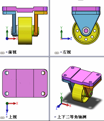

四视图
前视、右视、上视、上下二等角轴测(第三视角),或前视、左视、上视和上下二等角轴测(第一视角)。在工具选项系统选项显示/选择中指定第一视角第三视角
