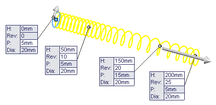

您可以通过指定高度和圈数来定义可变螺距螺旋线。
以前,只有螺距和圈数以及高度和螺距可用于可变螺距,只有在定义恒定螺距时才能使用高度和圈数
在零件中,选择包含圆形的草图。单击插入 > 曲线 > 螺旋线/涡状线。在 PropertyManager 中的定义方式下,选择高度和圈数。在参数下,选择可变螺距。输入表中的 HRev 值。
