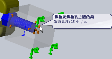

當您加入負載、固定物或其他控制時,軟體就會加入符號至模型。您可連按兩下這些符號以存取該控制的 PropertyManager。下圖強調顯示彈性支撐連接點的符號,另外還顯示力及螺栓連接點的符號。

 當您移動指標至 Simulation 符號上時,軟體會顯示特徵的詳細資料。
