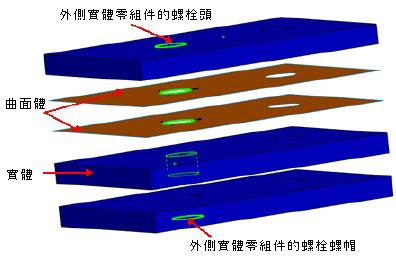

  • 螺栓連續。選擇此選項以螺接兩個以上的零組件。如為非線性研究,您可以螺接兩個以上的實體零組件。
:從中間零組件上選擇實體本體的圓柱面或薄殼曲面的環形邊線。如為非線性研究,請從實體本體上選擇圓柱面。

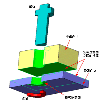

  • 您可能需要定義一接觸條件以避免如所示的干涉:
定義這兩個面之間的接觸條件。您可以定義整體、零組件或局部接觸。
如果面與面之間一開始並未接觸,且在負載過程中不會相互接觸,則無需定義接觸條件。
