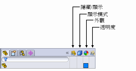

  1. 按一下 FeatureManager(特徵管理員) 頂部的
    顯示窗格出現在 FeatureManager(特徵管理員) 的右側。
  2. 在多本體零件中,要變更特定本體的顯示設定,請展開實體資料夾。
  3. 透過在顯示窗格中移動游標以啟用列。
    圖面中的特徵或本體將會強調顯示。
  4. 執行下列操作之一:
    • 按一下右鍵並從快顯功能表中選擇顯示設定。
    • 按一下您要變更其設定的欄。
      對於隱藏/顯示透明度設定,按一下即可在開啟與關閉設定之間切換。
      電路板的透明度會設定為開啟。 軟管中間列的隱藏/顯示狀態會設定為隱藏
      對於顯示模式外觀設定,會透過快顯功能表顯示可用的設定。
