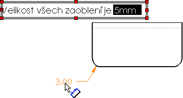

Chcete-li vložit popis nebo kótu do poznámky ve výkresu:
  1. Vytvořte nebo upravte existující poznámku.
  1. V grafické ploše vyberte existující popis nebo kótu.
    Vyberete-li kótu se značkou nebo tolerancí, budou položky zahrnuty v poznámce.
  2. Klepněte na tlačítko OK .
Chcete-li upravit popis nebo kótu, musíte upravit existující popis nebo kótu ve výkresu. Nemůžete upravit popisy nebo kóty v poznámkách, pokud byly vloženy z existujícího popisu nebo kóty. Když upravujete stávající popis nebo kótu, dojde k aktualizaci všech instancí daného popisu nebo kóty v listu.
