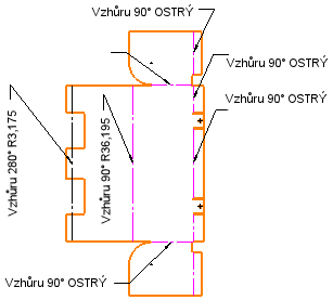

Chcete-li nastavit možnosti pro poznámky čar ohybů plechových dílů:
  1. V dokumentu výkresu klepněte na Možnosti (základní panel nástrojů), nebo vyberte položky Nástroje, Možnosti.
  1. Na záložce Vlastnosti dokumentu vyberte Plechové díly.
Postup nastavení barev plochého pole
Postup zrušení nebo zobrazení poznámek ohybu
Postup pro nastavení stylu poznámek ohybu
  1. Vyberte entitu pod položkou Barvy rozvinutého tvaru a klepněte na Upravit.
  1. Pod položkou Poznámky ohybu vyberte nebo zrušte zaškrtnutí políčka Zobrazit poznámky ohybu plechu.
- nebo -
Pravým tlačítkem klepněte na pohled rozvinutého tvaru a vyberte Vlastnosti, kde můžete vybrat nebo zrušit zaškrtnutí políčka Zobrazit poznámky ohybu plechu.
  1. Pod položkou Poznámky ohybu vyberte některou z položek v sekci Styl.
    • Nad čárou ohybu
    • Pod čárou ohybu
    • S odkazovou čarou
  1. Vyberte barvu z Palety barev a klepněte na OK.
  1. Možnosti zavřete klepnutím na OK.
  1. Opakujte kroky 3 a 4 pro další entity a poté klepnutím na OK zavřete Možnosti.
  Pokud vyberete zobrazení nad nebo pod čárou ohybu, můžete v dokumentu výkresu přidávat odkazové čáry buď postupně nebo ke všem poznámkám ohybu najednou.
