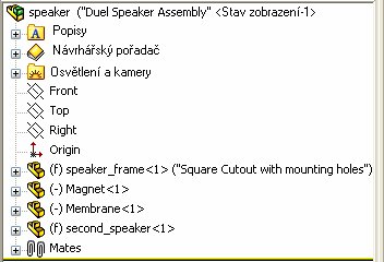

V dokumentech dílů, sestav a výkresů a v ConfigurationManageru dílů a sestav můžete zobrazit popisy konfigurací součásti ve stromu FeatureManageru.
Postup pro zobrazení popisů konfigurace součásti:
    V horní části stromu FeatureManageru klepněte pravým tlačítkem myši na název dílu, sestavy nebo výkresu a vyberte položky Zobrazení stromu, Zobrazit popisy konfigurací součástí.
    Ve výchozím nastavení jsou popisy konfigurací součástí a popisy konfigurací součástí stejné a nejsou zobrazeny. Musíte určit nové popisy konfigurace součásti, aby se zobrazily ve stromu FeatureManageru. Popis konfigurace součásti můžete měnit v souboru dílu.
