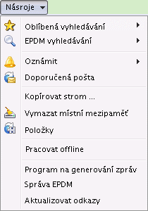

Klepnutím na Nástroje zobrazte nástroje jakými jsou například EPDM vyhledávání, Zkopírovat strom, Editor oznámení, Program na generování zpráv, nebo nástroj Správa EPDM tool.
