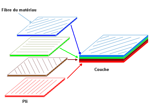

Angle de pli
Les laminés sont généralement constitués d'un empilement de plis d'orientation différente. Vous pouvez empiler des laminés de plis d'orientation différente quand vous devez optimiser les capacités de support de charge dans différentes directions. Cet empilement est nécessaire car les laminés sont soumis à des conditions de chargement externe complexes.
Remarque : Les laminés unidirectionnels (même orientation de matériau sur tous les plis) conviennent d'habitude pour recevoir des charges dans une seule direction. Ils sont habituellement faibles dans la direction transversale à l'orientation des plis.
Le programme met en évidence l'orientation de référence pour l'angle de pli de 0 degré sur la géométrie par des hachures. La direction d'orientation de pli de chaque laminé, direction X pour les propriétés de matériau, est mise en évidence sur la géométrie. La direction Y est transversale au sens des fibres (sur la surface) et la direction Z est normale à la surface du pli. Les images présentent les directions X, Y et Z pour des angles de direction de fibres de 0 degré et 60 degrés.
