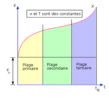

Le fluage est une déformation dépendant du temps et résultant d'une contrainte constante. Il se manifeste dans la plupart des matériaux techniques, notamment dans les métaux soumis à des températures élevées, les plastiques à haut polymère, le béton et les propulseurs à poudre. Comme les effets du fluage mettent longtemps à apparaître, ils sont généralement négligés dans les analyses dynamiques.
La courbe de fluage est un diagramme traçant la déformation par rapport au temps. On peut distinguer trois régimes dans une courbe de fluage, à savoir les régimes primaire, secondaire et tertiaire (voir la figure ci-dessous). Ce sont les régimes primaire et secondaire qui présentent généralement un intérêt.

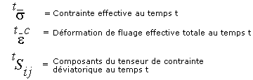

Dans le cas d'une analyse de fluage numérique, où le chargement cyclique peut être appliqué conformément à la règle de durcissement de déformation, les taux de déformation de fluage actuels sont exprimés comme une fonction de la contrainte en cours et du fluage total :
où :
