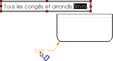

Les notes permettent d'ajouter un texte et des labels dans les mises en plan.
Une note peut être flottante, fixe ou placée avec une attache pointant vers un objet (face, arête ou sommet) dans le document. Elle peut contenir un simple texte, des symboles, un texte paramétrique et des liens hypertexte. La ligne d'attache peut être droite, brisée ou avec cassures multiples.

Pour créer des notes:
  1. Cliquez sur Note (barre d'outils Annotation) ou sur Insertion, Annotations, Note.
  2. Définissez les options dans le PropertyManager Note.
  1. Si une note possède une ligne d'attache, cliquez pour placer son point d'attache.
  2. Cliquez à nouveau pour placer la note ou cliquez et faites glisser un cube de visualisation.
  1. Pour créer une case pour la note:
    • Cliquez et faites glisser la case avant de taper le texte.
-ou-
    • Cliquez pour placer la note, puis faites glisser les poignées pour ajuster la taille de la case.
  1. Tapez le texte. Appuyez sur Entrée pour ajouter une nouvelle ligne sous l'actuelle.
  1. Définissez les options dans la barre d'outils Mise en forme.
  1. Cliquez dans la zone graphique en dehors de la note pour la créer.
  2. Le PropertyManager Note étant toujours ouvert, répétez les étapes ci-dessus pour créer autant de notes que nécessaire.
