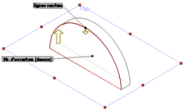

Option Permettre un angle réduit
La case à cocher Permettre un angle
réduit est uniquement disponible avec une dépouille avec Ligne neutre.
REMARQUE: Lorsque vous sélectionnez
cette option, l'angle de dépouille sur la face dépouillée peut, à certains
endroits, être plus petit que celui que vous avez spécifié.
Utilisez la case à cocher Permettre
un angle réduit si la condition suivante est remplie:
La normale d'une ou plusieurs faces latérales
adjacentes à l'arête et aux faces subissant la dépouille est presque perpendiculaire
à la Direction d'ouverture. Avec
ce type de modèle et de condition, sélectionnez la case à cocher Permettre un angle réduit lorsque l'angle
maximun entre la direction d'ouverture et la normale de la face inclinée,
plus d'angle de dépouille, est supérieur ou égal à 90°.
La flèche bleue verticale représente la Direction
d'ouverture (plan du dessus).
La flèche rouge représente la surface normale à l'
angle maximum
dans la direction d'ouverture.
Lorsque la somme de l'angle obtenue en additionnant
l'angle maximum
et l'Angle de dépouille est supérieure ou égale à 90°, activez la case à cocher Permettre un angle réduit pour créer
la dépouille. |
Dépouille appliquée (Angle
de dépouille de 25°). |
Dans l'image ci-dessus, le même angle de dépouille
(25°) est appliqué. Cependant, le résultat est amélioré en appliquant
une face
décalée et en affichant une courbure sur celle-ci. |
Dans cet exemple, l'angle de dépouille vers
les extrémités étroites de la face dépouillée est plus petit que l'angle
de 25° spécifié pour créer la dépouille. |
Retourner à Dépouille
avec ligne neutre.
