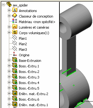

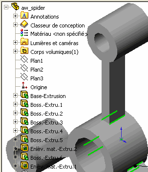

Utiliser un FeatureManager mobile transparent dans les pièces/assemblages. L'arbre de création mobile est transparent. Lorsque cette option est désactivée, il ne l'est pas.
Arbre de création FeatureManager mobile transparent |
Arbre de création FeatureManager mobile opaque |
