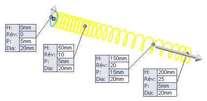

Vous pouvez définir une hélice à pas variable en indiquant Hauteur et Révolution.
Auparavant seuls Pas et révolutions et Hauteur et pas étaient disponibles pour un Pas variable, et vous pouviez utiliser Hauteur et Révolution uniquement lorsque vous définissez une hélice à Pas constant.
Dans une pièce, sélectionnez une esquisse contenant un cercle. Cliquez sur Insertion > Courbe > Hélice/Spirale. Dans le PropertyManager, sous Définie par, sélectionnez Hauteur et révolution. Sous Paramètres, sélectionnez Pas variable. Entrez des valeurs pour H et Rév dans la table.
