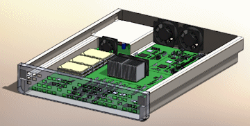

Module de refroidissement électronique
Le module de refroidissement électronique permet une analyse thermique précise de cartes de circuits imprimés et de boîtiers basée sur une modélisation plus réaliste des composants individuels et des cartes de circuits imprimés.
Les facteurs suivants contribuent à une meilleure précision de la modélisation thermique:
  • La base de données technique contient maintenant plus de matériaux et de composants, un générateur de cartes de circuits imprimés pour une modélisation thermique précise des circuits imprimés multicouches.
  • Le module prend en compte les effets du chauffage par effet Joule.
  • Vous pouvez choisir de représenter la géométrie comme un modèle à deux résistances.
