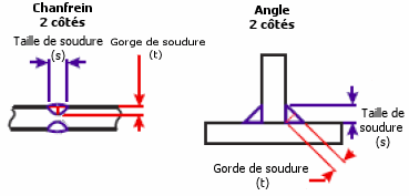

Soudure d'angle
Une soudure triangulaire qui assemble deux pièces métalliques à angle droit.
Toutes les soudures d'angle définies dans PropertyManager Cordon de soudure présentent une configuration à 450.
Soudure sur chanfrein
Une soudure appliquée dans une ouverture ou chanfrein préformé entre deux pièces métalliques.
Les soudures sur chanfrein définies dans PropertyManager Cordon de soudure peuvent représenter tous les types de soudure bord à bord (soudure en I, conditions V, J & U).

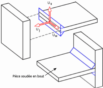

Système de coordonnées de joint de soudure local
Les résultats des cordons de soudure sont calculés pour tous les noeuds de maillage sur l'arête d'intersection de la pièce finie. Les résultats sont calculés par rapport au système de coordonnées locales au niveau de chaque noeud comme le montre la figure.
  • Surface Normale, Us: L'axe est normal à la surface supérieure de la coque de la pièce finie.
  • Joint de soudure Normal, Uj: L'axe est normal à l'arête d'intersection de la coque de la pièce finie et s'éloigne de la pièce.
  • Axe de soudure, Uw: L'axe est parallèle à la direction du cordon de soudure. Sa direction est définie par Uw = Us x Uj.
Taille de soudure
La dimension de la pénétration du joint d'une soudure sur chanfrein (s). La distance de la racine au bord d'une soudure d'angle (côté de la soudure).
Gorge de soudure
La distance minimale de la racine de la soudure à sa face (t).
