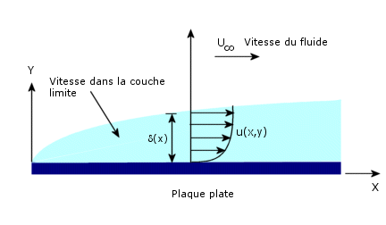

La convection est liée au concept d'une couche limite constituant une couche mince de transition entre une surface supposée adjacente aux molécules stationnaires et le flux de fluide environnant. Reportez-vous à l'illustration suivante pour observer un flux sur une plaque plate.
u(x,y) représente la vitesse dans la direction x. La région jusqu'au bord externe de la couche de fluide, définie comme étant égale à 99 % de la vitesse du flux libre, est appelée l'épaisseur de la couche limite de fluide d(x).

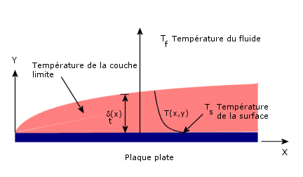

Une représentation semblable pourrait être faite de la transition de la température passant de la température de la surface à la température de l'environnement. Un schéma de la variation de température est illustré par la figure suivante. Remarquez que l'épaisseur de la couche limite thermique n'est pas nécessairement la même que celle du fluide. Les propriétés de fluide formant le Nombre de Prandtl régissent l'ampleur relative des deux types de couches limites. Un nombre de Prandtl (Pr) de 1 signifie que les deux couches limites auront le même comportement.
