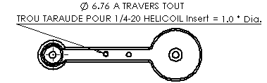

Symbole pour le perçage utilisant des informations provenant de l’Assistance pour le perçage:

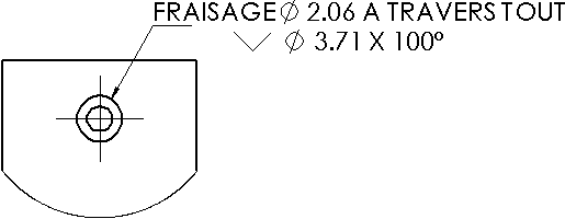

Le même symbole pour le perçage, mais cette fois défini par la géométrie:

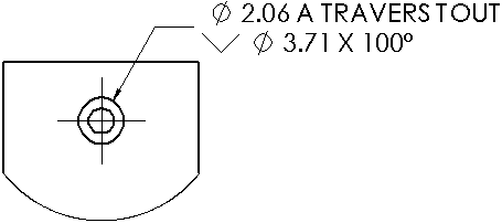

Une fonction Enlèvement de matière représentant un perçage. La fonction d'enlèvement de matière doit contenir une esquisse circulaire:

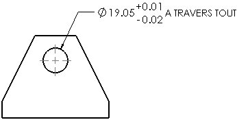

Vous pouvez ajouter des tolérances et une précision aux symboles pour le perçage:
