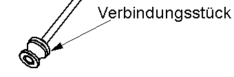

Bohrungsbeschreibung
Hinweislinie mit mehreren Knicken
Anmerkung
