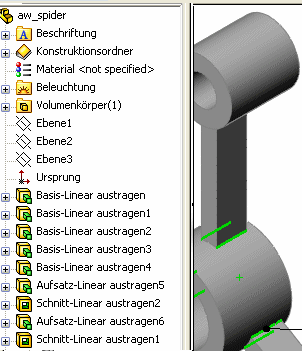

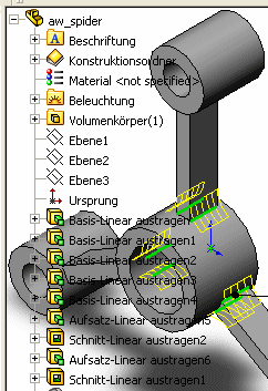

Transparenter aufschwingender FeatureManager
Undurchsichtiger aufschwingender FeatureManager
