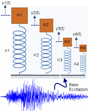

Il nuovo studio di analisi dello spettro di risposta stima i valori di picco della risposta del modello in base a uno spettro di progetto specificato come eccitazione di base.
In un'analisi dello spettro di risposta, i risultati dell'analisi modale sono utilizzati per uno spettro noto per calcolare gli spostamenti e le sollecitazioni del modello. Per ciascun modo, la risposta proviene da uno spettro del progetto basato sulla frequenza modale e da un dato fattore di smorzamento. Tutte le risposte modali sono quindi combinate per produrre la stima della risposta massima della struttura.

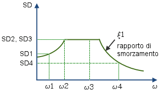

Spettro di risposta relativo dello spostamento per un particolare fattore di smorzamento ξ1.
equivale al valore massimo assoluto della risposta nel tempo di spostamento relativo per ogni oscillatore SDOF.
Frequenza circolare propria di vibrazione per ogni oscillatore SDOF.
È possibile usare un'analisi dello spettro di risposta piuttosto che l'analisi cronologica per stimare la risposta delle strutture ad ambienti di carico casuale o dipendente dal tempo, ad esempio terremoti, carichi di vento od onde, propulsione di un motore o vibrazione del motore di un missile.
