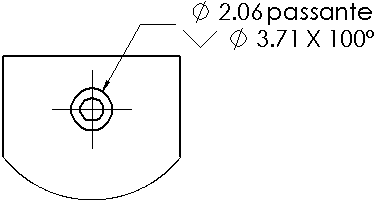

Per usare il file di definizione, identificare il tipo di foro desiderato.
Definizione di un foro passante svasato:
COUNTERSINK-THRU=<MOD-DIAM> <hw-thruholedia> <hw-thru>;\
<HOLE-SINK><MOD-DIAM> <hw-csdia> X <hw-csang>

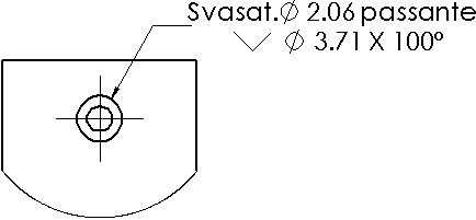

Modificare la definizione.
In questo esempio, il testo C'SINK e uno spazio vengono aggiunti prima del simbolo <MOD-DIAM>:
COUNTERSINK-THRU=C'SINK <MOD-DIAM> <hw-thruholedia> <hw-thru>;\
