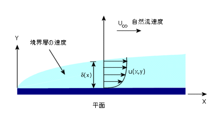

対流は、境界層の概念に関係しています。境界層とは、一つの面の間の薄い伝導層のことで、周囲が静止した分子と流体の流れに接していると仮定されています。 このことが、平板上の流れとして下の図に示されています。
ここで、u(x,y) は X 方向の速度です。 自由流速度の 99% として定義された流体層の外縁までの領域は、流体境界層厚さ d(x) と呼ばれています。

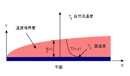

同じような図を表面から周囲への温度遷移として作成することができます。 温度変化を下の図に示します。 温度境界層厚さは、流体のものと同じにする必要がないことに注意してください。 プラントル数 を構成する流動性が、二種類の境界層の相対的な大きさを決定します。 1 のプラントル数(Pr)は、両境界層が同じ性質であることを意味します。
