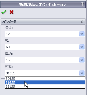

Configuration Publisher ダイアログ ボックスで、部品とアセンブリのコンフィギュレーションを指定するための PropertyManager を作成できます。 SolidWorks でアセンブリに構成部品を追加する際や 3D ContentCentral からモデルをダウンロードする際に PropertyManager を使用します。
SolidWorks で次を行います:
ユーザー定義 PropertyManager の使用
ユーザー定義 PropertyManager を使用して、アセンブリに構成部品を挿入する際、必要なコンフィギュレーションの選択が簡単になります。 構成部品を挿入すると、PropertyManager が表示され、モデル パラメータに従ってコンフィギュレーションを選択します。 後から別のコンフィギュレーションを変更する場合は、PropertyManager にもう一度アクセスし、別のモデル パラメータを選択します。
ユーザー定義 PropertyManager を使用しない場合
ユーザー定義 PropertyManager を使用しない場合、アセンブリに構成部品を挿入すると、ソフトウェアは構成部品のアクティブなコンフィギュレーション(構成部品の挿入 (Insert Components)を使用した場合)かコンフィギュレーション名のリストから選択(例えば、Windows エクスプローラから構成部品をドラッグした場合)します。) 後から別のコンフィギュレーションに変更する場合、構成部品プロパティを編集し、コンフィギュレーション名のリストから選択します。 リストが長い場合や、コンフィギュレーション名がわかりやすくない場合、正しいコンフィギュレーションを探す作業は簡単ではありません。
