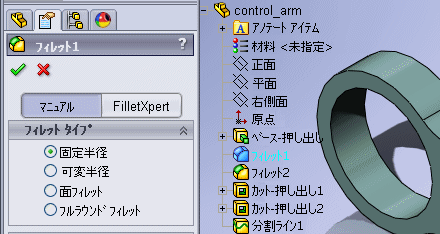

SolidWorks ウィンドウの左側のパネルは、部品やアセンブリの設計、図面シート、プロパティ、コンフィギュレーション、またサードパーティ アプリケーションを管理します。 CommandManager は SolidWorks ツールへのアクセスを提供します。
FeatureManager(R) デザイン ツリー
順序を変更しない限り、FeatureManager デザインツリーで作成した順序でトップからソトムまでフィーチャー名が表示されます。 (フィーチャーは、部品の構成部品として扱えます)
アセンブリのFeatureManager デザインツリーは、構成部品(部品やサブアセンブリとそのフィーチャー)、合致(Mates)フォルダ、およびアセンブリ フィーチャーを表示します。
図面のFeatureManager デザインツリーには、各シートのアイコンが含まれています。 各シートの下には、シート フォーマットのアイコンとそれぞれのビューが存在します。 それぞれのビューの下には、ビューに属する部品とアセンブリが存在します。

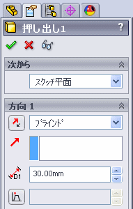

PropertyManager
SolidWorksの多くのスケッチ、フィーチャー、図面ツールでは左側のパネルにPropertyManager が開きます。 PropertyManager にはエンティティやフィーチャーのプロパティが表示されるため、グラフィック領域の多くのスペースを取るダイアログボックスを使用せずにプロパティを指定できます。

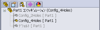

ConfigurationManager
コンフィギュレーション マネージャーは、部品やアセンブリの複数のコンフィギュレーションを作成、選択、表示するためのツールです。
