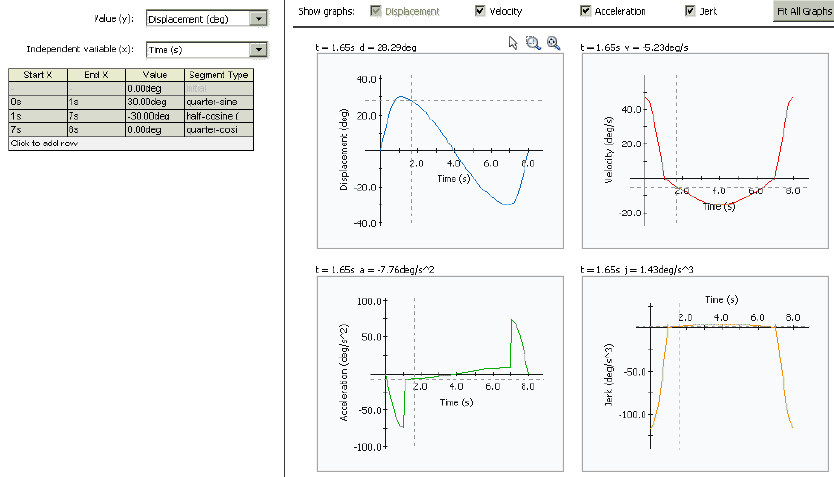

Function Builder を使用して、インポートされたデータセットからモーターの定義、または、力 プロファイルの定義をすることができます。 Function Builderは、モーターを定義するか、あるいは接続セグメントに沿った数式から力プロファイルを定義することもできます。 モーター プロファイルでは、時間、サイクル角度、または個々の変数として任意の結果を指定することができます。
関数ビルダーをモーションスタディから開くには、 (MotionManager ツールバーの)モーター をクリックし、PropertyManager のモーター タイプで次の一つをクリックします。
  • セグメント(Segments). プロファイルを時間、サイクル角度の区分連続関数から定義します。
  • データ点(Data Points). 補間されたデータセットから時間、サイクル角度、モーションスタディ結果の関数としてプロファイルを定義します。
  • 方程式(Expression). プロファイルを時間の数式、サイクル角度、またはモーションスタディ結果として定義します。
関数ビルダーには、荷重 PropertyManagerからもアクセスできます。
いくつかの Function Builder オプションは、アニメーション(Animation)、または ベーシック モーション(Basic Motion)スタディタイプでは使用できません。
