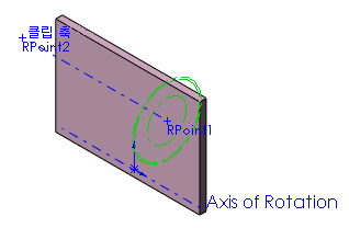

가상 클립의 두 예 (cableconstraint.sldprtvirtualclipsingleconstraint.sldprt)가 설계 라이브러리의 <설치_디렉토리>\data\design library\routing\electrical 폴더에 위치해 있습니다.
cableconstraint.sldprt의 한 설정은 아래와 같습니다. 돌출 모서리의 하나가 메이트 참조 정의에 사용되고 어셈블리에 파트를 배치하는데 용이하게 사용됩니다. 회전축클립축이 가상 클립을 회전이나 정렬하는데 사용될 수 있습니다. 가상 클립이 중복되는 설정과 필터 데이터를 포함하므로, 자동으로 크기조절을 해서 케이블 지름이 변경될 때 다른 오프셋 거리를 제공합니다.
