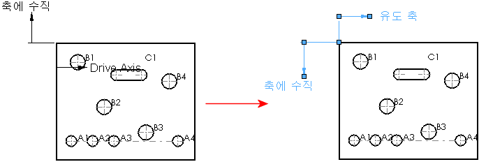

  3. 그래픽 영역에서, 원점으로 꼭지점을 선택합니다.
꼭지점 대신 X축과 Y축을 선택할 수 있습니다. 테이블을 삽입한 후에 원점 데이텀을 끌어 위치를 변경할 수 있습니다.
원점으로 선택된 꼭지점
X와 Y 축으로 선택된 모서리
