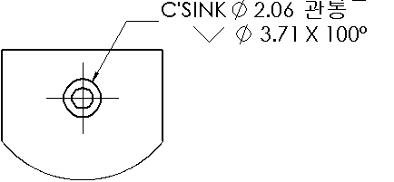

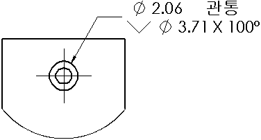

구멍 속성 표시기 형식 수정
구멍 속성 표시기 형식의 정의 파일인 calloutformat.txt를 편집하여 구멍 속성 표시기 형식을 수정할 수 있습니다.
아래는 calloutformat.txt를 편집하는 예 입니다.
기호 라이브러리의 코드를 사용하여, 각 구멍 가공 마법사 유형의 정의에서 기호를 배치하거나 순서를 정할 수 있습니다. 예를 들어, <MOD-DIAM>는 지름 기호를 작성합니다. 파일의 끝에 변수에 대한 설명이 포함되어 있습니다.(오른쪽 샘플을 참고합니다.) |
calloutformat.txt:
*유효한 구멍 가공 마법사 변수 목록은 다음과 같습니다.
*VARIABLE *<hw-type> *<hw-std> *<hw-fsttyp> *<hw-fstsze> * *<hw-cbdepth> *<hw-cbdia> *<hw-cdrlang> *<hw-cdrldepth> *<hw-cdrldia> *<hw-csang> |
DESCRIPTION* Type Standard Fastener Type Fastener Size Counterbore Depth Counterbore Diameter Counterdrill Angle Counterdrill Depth Counterdrill Diameter Countersink Angle |
정의 파일을 사용하려면 원하는 구멍 유형을 찾습니다. |
카운터 싱크 관통 구멍의 정의:
COUNTERSINK-THRU=<MOD-DIAM> <hw-thruholedia> <hw-thru>;\
<HOLE-SINK><MOD-DIAM> <hw-csdia> X <hw-csang> |
정의를 수정합니다. |
이 예제에서는 <MOD-DIAM> 기호 앞에 C'SINK와 공백 하나가 추가되었습니다.
COUNTERSINK-THRU=C'SINK <MOD-DIAM> <hw-thruholedia> <hw-thru>;\
