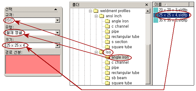

용접구조물 프로파일의 기본 위치는 <설치_디렉토리>\data\weldment profiles입니다. weldment profiles 폴더 안에 있는 하위 폴더 구조에 따라 구조용 멤버 PropertyManager에 표시되는 선택 목록이 달라집니다. PropertyManager의 선택 상자와 해당 Windows 탐색기 폴더 그리고 파일 구조는 다음과 같이 설정됩니다:
  • <home> 폴더. 한 개 또는 여러 개의 <standard> 폴더를 포함합니다. 아래 보기에서는, weldment profiles이 <홈(home)> 폴더이며 이 안에 두 개의 <규격(standard)> 폴더 (ansi inchiso)가 포함되어 있습니다. PropertyManager에서, 각 <규격(standard)> 폴더의 이름은 규격에서 선택으로 표시됩니다.
  • <규격(standard)> 폴더. 이 폴더 안에는 한 개 또는 여러 개의 <유형(type)> 폴더가 포함되어 있습니다. 예를 들어, 철재 앵글(angle iron), c 형강(c channel), 파이프(pipe) 등. PropertyManager에서, 규격을 선택한 후에 각 <유형> 하위 폴더가 유형 상자에 표시됩니다.
  • <유형(type)> 폴더. 한 개 또는 여러 개의 라이브러리 피처 파트가 포함되어 있습니다. PropertyManager에서 유형을 선택한 후에, 라이브러리 피처 파크 이름이 크기 상자에 표시됩니다.
구조용 멤버 PropertyManager:
Windows 탐색기:
