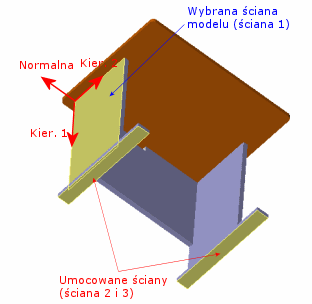

Można użyć ściany planarnej modelu jako odniesienia w celu zastosowania umocowań. Można zadać translacje w kierunkach 1 i 2 ściany, a także w kierunku normalnym do tej ściany. W przypadku siatek skorupy można zadać obroty względem tych kierunków.
Poniższa tabela zestawia atrybuty umocowania tego typu:
Atrybut
Wartość
Możliwe stopnie swobody dla brył
3 translacje
Możliwe stopnie swobody dla skorup i belek
3 translacje i 3 obroty
Możliwe stopnie swobody dla kratownic
3 translacje
Symbol trójwymiarowy
translacja
obrót
Elementy możliwe do wybrania
Wierzchołki, krawędzie, ściany i połączenia belek
Translacje
Wzdłuż kierunku 1 ściany
Wzdłuż kierunku 2 ściany
Normalnie do ściany
Obroty (tylko dla skorup i belek)
Względem kierunku 1 ściany
Względem kierunku 2 ściany
Względem kierunku normalnego do ściany
