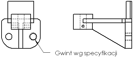

Oznaczenia gwintu opisują atrybuty specyficznego otworu tak więc nie ma konieczności dodawania rzeczywistych gwintów do modelu. Oznaczenie gwintu reprezentuje wewnętrzną średnicę gwintu na dodaniu lub zewnętrzną średnicę gwintu na otworze i może zawierać objaśnienie otworu w rysunkach.
Właściwości oznaczeń gwintu to między innymi:
  • Możliwość przedstawienia gwintów w częściach, złożeniach lub na rysunkach, a także możliwość dołączenia notatki objaśnienia gwintu w rysunkach. Możliwe jest dodanie oznaczeń gwintu do otworów stożkowych. Jeżeli gwint stożkowy nie kończy się na ścianie płaskiej, to zostanie on przycięty ścianą zakrzywioną.
  • Oznaczenie gwintu różni się od innych adnotacji tym, że jest ono operacją wchłoniętą elementu, do którego jest dołączone. Na przykład, oznaczenie gwintu w otworze znajduje się w drzewie operacji FeatureManager jako Oznaczenie gwintu1 pod operacją Otwór, wraz ze szkicami użytymi do utworzenia tego otworu.
  • Gdy wskaźnik znajdzie się nad oznaczeniem gwintu, zmieni się on na następujący: .
  • Oznaczenia gwintu w dokumentach części są automatycznie wstawiane do widoków rysunków. Oznaczenie gwintu jest również wstawiane jeżeli dokument rysunku jest w standardzie ANSI. (Możemy wstawić oznaczenia gwintu w menedżerze właściwości PropertyManager Oznaczenie gwintu ale pojawiają się one tylko w dokumentach rysunków.) Objaśnienia gwintu nie są używane w standardach ISO, JIS i innych, jednakże można je wyświetlić za pomocą polecenia Wstaw objaśnienie w menu podręcznym (patrz następny akapit). Aby wstawić oznaczenia gwintu z dokumentów złożenia do rysunków, należy kliknąć Wstaw, Elementy modelu i kliknąć Oznaczenie gwintu .
  • Na rysunkach polecenie Wstaw objaśnienie pojawia się w menu podręcznym. Jeżeli objaśnienie oznaczenia gwintu jest zdefiniowane w części lub złożeniu, lecz nie zostało wyświetlone na rysunku, to można wyświetlić objaśnienie wybierając ten element menu. Domyślnie do gwintu przytwierdzona jest linia wiodąca. Objaśnienie jest notatką.
