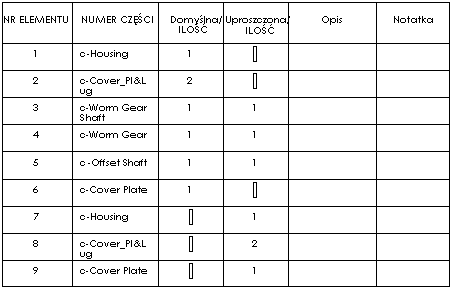

Standardowe szablony dla List materiałów, Tabel otworów, Tabel poprawek, List elementów ciętych konstrukcji spawanej, Tabel spoin i Tabel bloków tytułowych są dostępne w <katalog_instalacyjny>\solidworks\lang\<język>. Można określić inny folder, zapisać i użyć dostosowanych szablonów.
Tabela
Rozszerzenie nazwy pliku
Ogólna tabela
Lista materiałów
Tabela otworów
Tabela poprawek
Lista elementów ciętych konstrukcji spawanej
Tabela spoin
Tabela bloku tytułowego
.sldtbt
.sldbomtbt
.sldholtbt
.sldrevtbt
.sldwldtbt
.sldwldtbt
.sldwldtbt
Oprogramowanie nie zawiera szablonów dla tabel ogólnych.
Niestandardowe szablony zawierają nagłówki i formatowanie, lecz żadnej treści tabeli.
Menedżer właściwości PropertyManager tabeli zapamiętuje ostatnio używany szablon.
