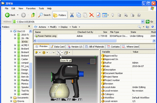

SolidWorks Enterprise PDM obecnie rozpoznaje formaty plików 3DVIA Composer .smg oraz .smgxml.
Użytkownicy mogą przeglądać zagnieżdżone pliki 3DVIA Composer, jeśli zainstalowano odtwarzacz 3DVIA Composer Player. Tak jak w przypadku innych podglądów, można użyć narzędzi odtwarzacza 3DVIA Composer Player do manipulowania modelem.
Karta danych 3DVIA Composer, która jest instalowana podczas tworzenia przechowalni z użyciem konfiguracji domyślnej, pozwala użytkownikom na przeglądanie informacji o pliku.
