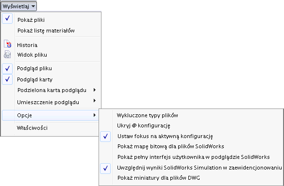

Kliknąć Wyświetlanie, aby sterować sposobem wyświetlania informacji o przechowalni w panelu widoku pliku. Podmenu Opcje pozwala wybierać opcje wyświetlania, takie jak Ustaw fokus na aktywną konfigurację oraz Pokaż mapę bitową dla plików SolidWorks. Wyświetlanie również pozwala przejrzeć historię wybranego dokumentu, otworzyć go w przeglądarce plików SolidWorks Enterprise PDM lub przejrzeć jego właściwości.

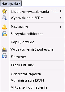

Kliknąć Narzędzia, aby uzyskać dostęp do narzędzi takich jak Wyszukiwania EPDM, Kopiuj drzewo, Edytor powiadomień, Generator raportów lub Administracja EPDM.
