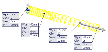

Helisa o zmiennym skoku
Można zdefiniować helisę o Zmiennym skoku określając Wysokość i obrót.
Poprzednio dostępne były tylko Skok i obrót oraz Wysokość i skok dla Zmiennego skoku i można było używać opcji Wysokość i obrót tylko podczas definiowania helisy typu Stały skok.
W części należy wybrać szkic, który zawiera okrąg. Kliknąć Wstaw > Krzywa > Helisa/Spirala. W menedżerze właściwości PropertyManager w części Zdefiniowana przez wybrać Wysokość i obrót. W części Parametry wybrać Zmienny skok. Wprowadzić wartości dla W oraz Obr w tabeli.
