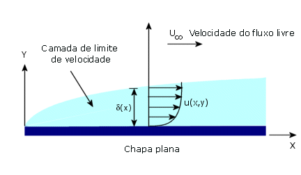

A convecção está associada ao conceito de camada de limite, que é uma fina camada de transição entre uma superfície que se pressupõe adjacente a moléculas estacionárias e o fluxo do fluido circundante. Isso é ilustrado na figura a seguir, do fluxo sobre uma chapa plana.
Onde u(x,y) é a velocidade na direção x. A região até a extremidade externa da camada de fluido, definida como 99% da velocidade de fluxo livre, é chamada de espessura da camada limite do fluido d(x).
