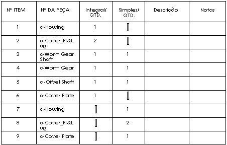

Os templates padrão para Listas de materiais, Tabelas de furos, Tabelas de revisão, Listas de corte de soldagem, Tabelas de soldagem e Tabelas Bloco de Título estão disponíveis em <diretório_de_instalação>\solidworks\lang\<idioma>. Você pode especificar outra pasta, e salvar e usar os templates personalizados.

O software não fornece um template para tabelas gerais.
Os templates personalizados contêm cabeçalhos e formatação, mas não conteúdo de tabela.
