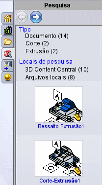

As imagens criadas durante a dissecação são exibidas como miniaturas na guia Pesquisa quando você usa a Pesquisa do SolidWorks para localizar Arquivos e modelos. Arraste as miniaturas para os arquivos do SolidWorks, a fim de recriar as entidades dissecadas. |
Nos resultados da pesquisa, selecione a miniatura de um arquivo dissecado e clique na barra de ferramentas de contexto para exibir uma miniatura da entidade dissecada no painel de resultados da Pesquisa.
A caixa Pesquisar do SolidWorks exibe o caminho da pesquisa até a entidade. No painel Pesquisar, as entidades são filtradas por tipo e por local de pesquisa.
Por exemplo, ao selecionar Boss-Extrude1 na imagem mostrada, outra miniatura do Sketch3 dissecado aparece no painel de resultados da pesquisa.
O caminho até a extrusão é exibido na caixa Pesquisar do SolidWorks. |
