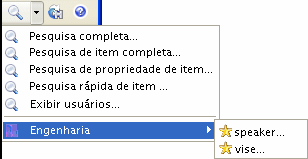

Você pode usar o suporte a submenus para organizar itens que criou no File Explorer, como Favoritos de pesquisa.
Para criar um submenu para pesquisas favoritas:
  1. Clique em Procurar (barra de menus do Enterprise PDM).
  2. Na caixa de diálogo Pesquisa do SolidWorks Enterprise PDM, selecione o tipo de pesquisa a ser usado.
  3. Adicione os critérios de pesquisa para defini-la.
  4. Clique em Adicionar a favoritos (barra de ferramentas do diálogo Pesquisar).
  5. Na caixa de diálogo Adicionar a favoritos, para Nome do favorito, digite nome_do_submenu\nome_do_favorito, selecione os usuários que podem ver esse favorito e clique em OK.
Quando você exibir os menus de Pesquisar, o novo favorito será listado no submenu:
