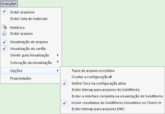

Clique em Exibir para controlar como as informações do vault são exibidas no painel da vista de arquivos. O submenu Opções permite escolher as opções de exibição, como Definir foco na configuração ativa e Exibir bitmap para arquivos SolidWorks. Exibição também permite ver um histórico do documento selecionado, abri-lo no File Viewer do SolidWorks Enterprise PDM, ou ver suas propriedades.
