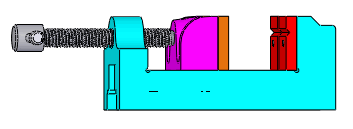

Exibir cores do modelo em desenhos de montagem
Você pode visualizar as cores do modelo de uma peça ou montagem em um desenho em HLR/HLV. Qualquer layer designada substitui essa configuração.
Para exibir as cores do modelo, clique em Ferramentas > Opções > Propriedades do documento > Detalhamento. Selecione Usar cor do modelo para HLR/HLV em desenhos.
Montagem com cores Desenho com cores
