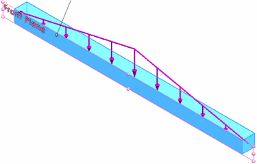

Distribuição de Carga total
Distribui a força ou momento total que você especificar ao longo do comprimento da viga. Nenhuma carga é aplicada às extremidades da viga. A forma da distribuição pode ser parabólica, triangular ou elíptica.
Distribuição de Carga centralizada
Aplica a força ou momento que você especificar no centro da viga. As cargas diminuem dos dois lados do centro, de acordo com a distribuição selecionada, e são definidas por unidade de comprimento. Nenhuma carga é aplicada às extremidades da viga.

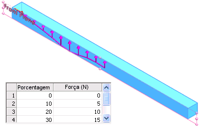

Distribuição de carga acionada por tabela
Aplica os valores de força em locais específicos ao longo do comprimento da viga. Você especifica esses locais como porcentagens ou distâncias de uma das extremidades da viga. Você pode selecionar entre os esquemas de interpolação linear e cúbica para locais intermediários não especificados na tabela.
A tabela pode ser salva como um arquivo .txt ou .csv para uso futuro.
