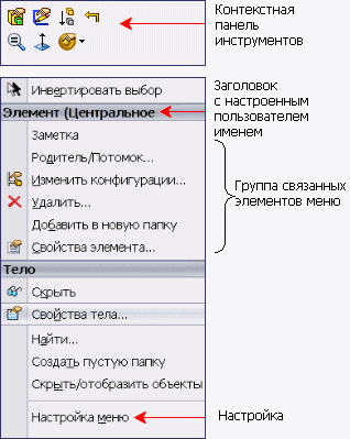

Контекстные меню обеспечивают удобный доступ к инструментам и командам.
Чтобы просмотреть меню, нажмите правой кнопкой мыши при перемещении указателя на следующие элементы:
  • Геометрия модели
  • Дерево конструирования FeatureManager
  • Границы окна
Контекстные меню включают:
  • Контекстную панель инструментов наиболее часто встречающихся команд
  • Заголовки, обозначающие разделы меню.
  • Имена, определенные пользователем, если они применяются к элементам, компонентам и т.д.
  • Группы связанных элементов меню.
  • Способы настройки меню.

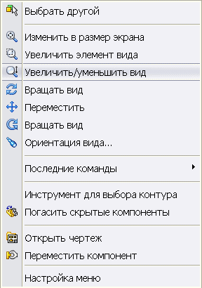

По умолчанию контекстные меню отображаются в коротком варианте. Нажмите на , чтобы отобразилась полная версия со всеми имеющимися элементами.
Разрешается настройка контекстного меню:
  • Скрыть и отобразить элементы меню
  • Отобразить все элементы меню
  • Вернуть меню к системным значениям по умолчанию
