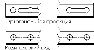

В чертежах можно использовать разъединенный вид (или прерванный вид). Разъединенный вид позволяет отображать чертежный вид в большом масштабе на чертежном листе меньшего размера. Зазор или разрыв в виде создается с помощью двух линий разрыва. Справочные размеры и размеры модели, связанные с разбитой областью, отражают действительные значения модели.

Чтобы выровнять разрыв в виде проекции с разрывом в родительском виде:
  1. Нажмите правой кнопкой мыши на вид проекции и выберите Свойства.
  2. В диалоговом окне выберите параметр Выровнять разрыв с родителем.
  3. Нажмите кнопку OK .
